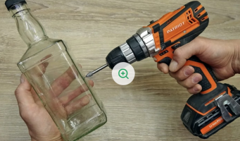

И так, для того, чтобы просверлить отверстие нужно:
1) Для начала нам нужно очистить и обезжирить стекло. Используем растворитель и протираем бутылку губкой, после чего еще раз протираем, но уже сухой тканью.
2) Далее отмечаем точку сверления маркером.
3)Удостоверься, что в дрели выключена функция удара.
4) Для того, чтобы удачно просверлить стекло, нужно, чтобы установленное сверло имело минимальные обороты. Проведите настройку инструмента.
5) Удобно установи и зафиксируй бутылку.
5) Вокруг точки сверления выложить с помощь пластилина круг, чтобы получилась воронка с бортиками в 1 см и радиусом в 1,5 см. В полученную воронку заливаем немного скипидара.
6) Закрепляем сверло в патроне. Еще раз проверяем отсутствие биения.
7) Начинаем сверлить в малых оборотах, скорость вращения не выше 1000 об/мин.
Основные правила
- Помни, что сверление отверстия в стеклянной бутылке - это процесс долги, спешить тут не куда не нужно! Каждый неверный шаг чревато испорченной бутылкой.
- Инструмент следует располагать перпендикулярно к поверхности бутылки, если не придерживаться этого требования, то на появятся трещины.
- Давай сверлу и бутылке остынуть, достаточно пары минут.
